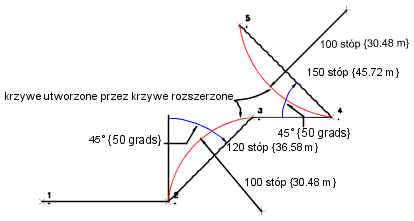

Tworzenie łuku przy użyciu punktu promieniowego
Istnieje możliwość utworzenia łuku niestycznego na podstawie punktu na promieniu i punktu na końcu łuku.
Uwaga: Opisy składni zawiera karta Szybki start.
  1. W oknie Obszar narzędzi na karcie Pomiary prawym przyciskiem myszy kliknij nazwaną sieć Okno poleceń geodezyjnych.
  2. W wierszu polecenia wprowadź:
    XC PTS [promień] [punkt na promieniu] [punkt końcowy]
Przykładowy wiersz polecenia
NE 1 1000 1000
NE 2 1000 1200
NE 3 1084.8528 1284.8528
NE 6 985.8579 1298.9949
BEG ROADCL
PT 1
PT 2
XC PTS 100 6 3
FIG DD 0 100
SET 4
XC AD 100 45 150
SET 5
END
Poniżej przedstawiono dwa łuki niestyczne:
