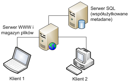

Dla większości zespołów zaleca się konfigurację w jednej lokalizacji. Serwer Vault jest instalowany w jednym systemie, a składniki klienckie są instalowane na każdym komputerze, który wymaga komunikacji z tym serwerem. Na serwerze są przechowywane wszystkie główne kopie plików danych, a klienci mogą mieć dostęp do plików przechowywanych na serwerze. Jeśli system ma pracować z największą wydajnością, zaleca się korzystanie z dedykowanego serwera zarówno dla składnicy plików, jak i dla współużytkowanych metadanych.
Architektura pojedynczej lokalizacji programu Vault
W ramach tego modelu można w elastyczny sposób wybrać konfigurację odpowiadającą Twoim wymaganiom w oparciu o kryteria, takie jak liczba użytkowników, którzy muszą współdzielić dane, sposób, w jaki użytkownicy są podzieleni na zespoły projektowe oraz oczekiwana ilość danych projektu, które będą tworzyć użytkownicy. Więcej szczegółowych informacji podano w podręczniku instalacji programu Autodesk Vault Server.

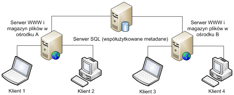

Opcjonalna funkcja wielu lokalizacji w programie Vault jest przystosowana do obsługi rozproszonych geograficznie grup roboczych wspólnie korzystających z repozytorium. Pojedyncza instancja zdalnego SQL zarządza wieloma serwerami, które zawierają własne archiwa plików w odrębnych lokalizacjach. W zależności od poziomu uprawnień wszyscy użytkownicy mogą wyświetlać wszystkie pliki we wszystkich lokalizacjach, jeśli system stanowi pojedynczą bazę danych.
Architektura wielu lokalizacji programu Vault
Jeśli użytkownik wyrejestruje plik zapisany w innej lokalizacji, system odtwarza ten plik w lokalizacji użytkownika. Dopóki plik jest współdzielony, system dokonuje aktualizacji tej kopii w oparciu o wszystkie zmiany. Repozytoria oraz pojedyncze pliki są replikowane wyłącznie, jeśli faktycznie się z nich korzysta. Czynnościami wykonywania kopii zapasowych oraz przywracania można zarządzać z dowolnej lokalizacji, w której aktywne są wszystkie repozytoria. Więcej informacji znajduje się w pomocy dla programu Autodesk Vault.
