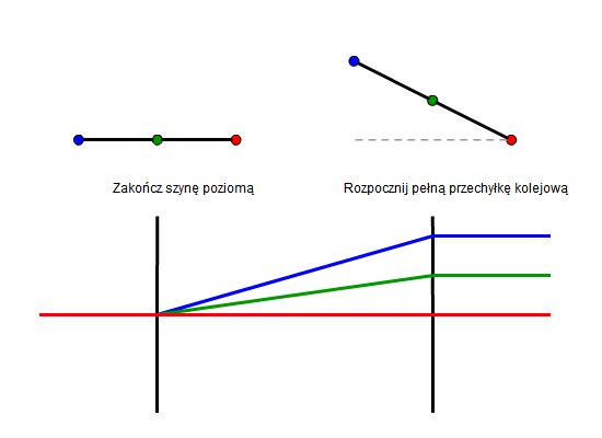

Obrót przy szynie strony niższej
Poniższa ilustracja przedstawia metodę obrotu przy szynie strony niższej dla pojedynczego toru kolejowego.

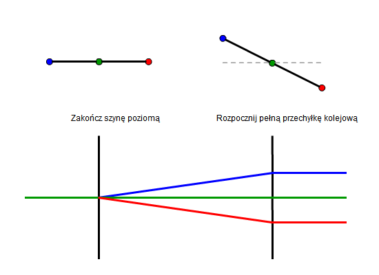

Obrót na środkowej linii bazowej
Poniższa ilustracja przedstawia metodę obrotu na środkowej linii bazowej dla pojedynczego toru kolejowego.
