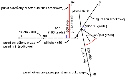

Przykładowy wiersz polecenia
BEGIN CL1
NE 1 1000 1000
NE 2 1000 1500
NE 3 1300 1700
END
CL IS CL1
CL PT 100 200
! POINT 100 NORTH: 1000.0000 EAST: 1200.0000 ELEV: <Zero>
CL PT 101 450 -91.44
! POINT 101 NORTH: 1091.4400 EAST: 1450.0000 ELEV: <Zero>
102 600 152.4 50
! POINT 102 NORTH: 931.7283 EAST: 1572.2198 ELEV: <Zero>
Punkt 100 znajduje się przy pikiecie 200, a odsunięcie wynosi zero. Punkt 101 znajduje się przy pikiecie 450, a odsunięcie w lewo wynosi 91.44. Punkt 102 znajduje się przy pikiecie 600, odsunięcie w prawo wynosi 152.4 a kąt skosu 50.

Punkt osi utworzony na podstawie odsunięcia pikiety
