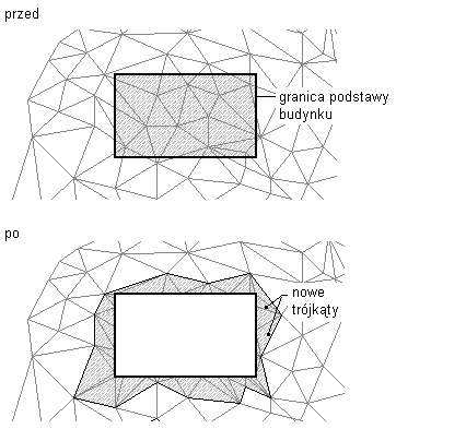

Obwiednia wpływa na widoczność trójkątów powierzchni wewnątrz niej.
Podczas konstruowania obwiedni użytkownik określa, czy ma w nich być stosowane wygładzanie łuków oraz niedestrukcyjne linie nieciągłości.
Obwiednie powierzchni są definiowane na podstawie zamkniętych wieloboków, takich jak zamknięta polilinia lub działka, albo na podstawie powierzchni. Powierzchnie mogą być wybrane jako obwiednie, gdy zostaną zaznaczone jednocześnie opcje Ukryj (typ obwiedni) i Nieniszcząca linia nieciągłości.
W definicji powierzchni będzie wyświetlany numeryczny identyfikator oraz lista wierzchołków każdej obwiedni.
W programie AutoCAD Civil 3D obsługiwane są następujące typy obwiedni:
Obwiednia zewnętrzna utworzona przy użyciu niedestrukcyjnych linii nieciągłości:
Obwiednia ukryta utworzona przy użyciu niedestrukcyjnych linii nieciągłości:
