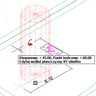

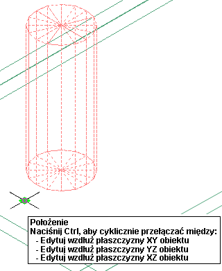

Przemieść istniejący multiblok przez zmianę wartości współrzędnych jego punktu wstawienia. W Widoku modelu uchwyt Położenie ma trzy możliwe tryby edycji: Edytuj wzdłuż płaszczyzny XY, Edytuj wzdłuż płaszczyzny XZ i Edytuj wzdłuż płaszczyzny ZX. Naciśnij Ctrl, aby cyklicznie przełączać tryby aż do żądanego. Trybem domyślnym jest Edytuj wzdłuż płaszczyzny XY. W planie ruch uchwytu Położenie jest ograniczony do jednej płaszczyzny

Aby wprowadzić określoną wartość dla drugiego kierunku w dowolnym trybie edycji (na przykład w kierunku Y podczas edycji w płaszczyźnie XY), naciśnij Tab, aby przejść do drugiego kierunku.
Można również zablokować ruch multibloku wzdłuż określonego kierunku. Jeśli wprowadzona zostanie wartość dla dowolnego z kierunków wymiarów w bieżącym trybie, a następnie naciśnięty klawisz Tab, ruch multibloku będzie ograniczony do drugiego kierunku wymiaru. Przykładowo, podczas edycji wzdłuż płaszczyzny XY można wprowadzić wartość dla X i wtedy nacisnąć Tab. Wartość wymiaru X jest blokowana i ruch multibloku zostaje ograniczony do kierunku Y.
