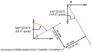

Przykładowy wiersz polecenia
NE 1 100 100
NE 2 200 200
BB 1 66.6667 1 50 2 33.3333 2 50
! INTERSECTION # 1 NORTH:100.000000 EAST:200.000000
Punkt przecięcia znajduje się pomiędzy czwartakiem N66.6667"E rysowanym z punktu 1, przy odległości odsunięcia 50 stóp w prawo, a czwartakiem S33.3333"E rysowanym od punktu 2, przy odległości odsunięcia 50 w prawo.
