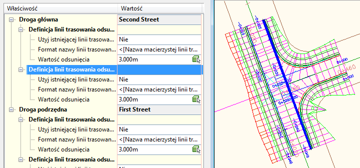

Podświetlanie obiektów w rysunku: po wybraniu niektórych elementów w oknie dialogowym edycji skrzyżowania, obiekt, na który ma to wpływ, zostanie podświetlony w rysunku. Na przykład po wybraniu odsunięcia w oknie dialogowym Parametry odsunięcia skrzyżowania linia trasowania tego skrzyżowania zostanie podświetlona w rysunku. To zachowanie jest pokazane na następującym rysunku.
Linia trasowania odsunięcia po prawej stronie o nazwie Pierwsza ulica jest wybrana w oknie dialogowym Parametry odsunięcia skrzyżowania pokazanym po lewej stronie. W rysunku ta linia trasowania odsunięcia jest podświetlona.

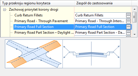

Ilustracje schematyczne w oknach dialogowych: przy każdym wybraniu właściwości lub elementu do edycji w oknach dialogowych edycji skrzyżowania ilustracje schematyczne wyświetlane w dolnej części okna dialogowego edycji zostaną zaktualizowane, wskazując położenie w przekroju, na które miała wpływ edycja.
Na przykład po wybraniu regionu korytarza „Droga główna pełny przekrój” w oknie dialogowym edycji skrzyżowania zostanie wyświetlona następująca ilustracja schematyczna wskazująca położenie tego regionu wzdłuż korytarza.

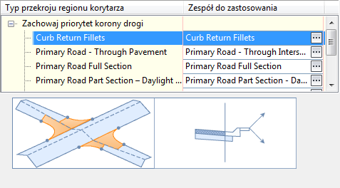

Podobnie będzie w przypadku wybrania regionu korytarza „Droga główna pełny przekrój”

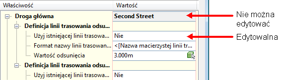

Cieniowanie właściwości niemożliwych do edycji: właściwości, które w oknach dialogowych edycji nie są możliwe do edycji, są wyświetlane z szarym (cieniowanym) kolorze tła. Właściwości możliwe do edycji są wyświetlane z białym (niecieniowanym) kolorem tła.
