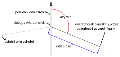

Istnieje możliwość utworzenia nowego wierzchołka na podstawie istniejącego wierzchołka, azymutu i odległości. Aby to polecenie działało, figura musi mieć już co najmniej jeden wierzchołek.
Aby utworzyć nowy wierzchołek
Okno poleceń geodezyjnych. FIGURE AZ-DIST [azymut] [odległość]

Poniżej przedstawiono przykład działania polecenia Azymut i odległość:
