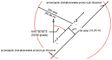

Przykładowy wiersz polecenia
NE 1 100 100
NE 2 200 200
ARCAZ 2 200 1 50 50
! INTERSECTION # 1 NORTH:274.411634 EAST:385.641883
! INTERSECTION # 2 NORTH:30.099879 EAST:94.482471
Punkty przecięcia znajdują się pomiędzy łukiem o promieniu 200 i środku w punkcie 2 a azymutem 50.0000 narysowanym z punktu 1 przy odległości odsunięcia wynoszącej 50 w prawo.
Punkt przecięcia łuku i linii wyznaczony przez azymut
