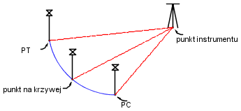

Krzywiznę (na figurze) tworzy się na podstawie trzech pomiarów: jednego na początku, drugiego na łuku pomiędzy początkiem a końcem łuku i trzeciego na końcu łuku.
Aby narysować łuk 3-punktowy
  1. W oknie Obszar narzędzi na karcie Pomiary prawym przyciskiem myszy kliknij nazwaną sieć Okno poleceń geodezyjnych.
  2. W wierszu polecenia wprowadź:
    C3
Przykładowy wiersz polecenia
BEG CURVE
C3
AD VA 11 85 200 90
AD VA 12 82 200 90
AD VA 13 80 190 90
END
Poniżej przedstawione zostało polecenie łuku trzypunktowego:
