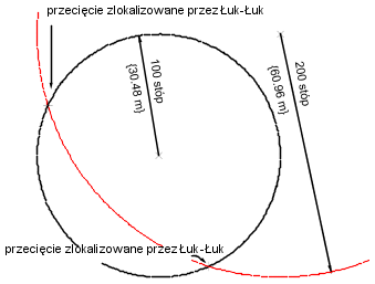

Przykładowy wiersz polecenia
NE 1 100 100
NE 2 200 200
ARCARC 1 100 2 200
! INTERSECTION # 1 NORTH:8.856217 EAST:141.143783
! INTERSECTION # 2 NORTH:141.143783 EAST:8.856217
Punkty przecięcia znajdują się pomiędzy łukiem o promieniu 100 i środku w punkcie 1 a łukiem o promieniu 200 i środku w punkcie 2.
