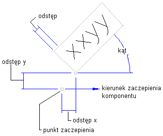

Dołączenie
Określa położenie komponentu tekstowego zaczepionego w punkcie zakotwiczenia. Lokalizacja punktów Dołączenie jest wyznaczana na podstawie położenia prostokąta zawierającego cały tekst. Rozmiar prostokąta uwzględnia wartość Odstęp ustawianą w kategorii Ramka. Przykładowe rozmieszczenie punktów dołączenia pokazano na ilustracji poniżej:
Odsunięcie X
Odległość odsunięcia między punktem dołączenia a punktem zakotwiczenia mierzona wzdłuż osi X (kierunku kąta zerowego).
Kierunek X jest wyznaczany przez obiekt, przy którym zakotwiczony jest komponent tekstowy. Jeśli komponent tekstowy jest zakotwiczony w punkcie wstawiania etykiety, kierunek X jest ustalany względem następujących ustawień z grupy Odniesienie orientacji znajdującej się na karcie Ogólne:
  • Obiekt: obliczanie kierunku X polega na sprawdzeniu konstrukcji obiektu, a następnie zmierzeniu kierunku kąta na odcinku od początku do końca obiektu. Jeśli obiekt jest łukiem, linia kąta zerowego jest do niej styczna.
  • Widok: kierunek X zawsze biegnie w płaszczyźnie poziomej, od lewej do prawej, niezależnie od obowiązującego lokalnego układu współrzędnych ani kierunku skręcenia DWIDOK.
  • Globalny układ współrzędnych: kierunek X jest równy linii wyznaczającej kąt bazowy liczony w kierunku wschodnim (poziomo, od lewej do prawej) według lokalnego układu współrzędnych.
Odsunięcie Y
Odległość odsunięcia między punktem dołączenia a punktem zakotwiczenia wzdłuż osi Y, która jest odchylona od kierunku X o 90 stopni odwrotnie do ruchu wskazówek zegara.
