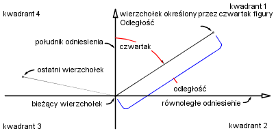

Możliwe jest utworzenie nowego wierzchołka poprzez wskazanie kierunku względem bieżącego wierzchołka figury. Aby to polecenie działało prawidłowo, figura musi mieć już co najmniej jeden wierzchołek.
Aby utworzyć nowy wierzchołek poprzez wskazanie kierunku względem bieżącego wierzchołka figury

Poniżej przedstawiono przykład działania polecenia tworzenia wierzchołka na podstawie czwartaka i odległości:
