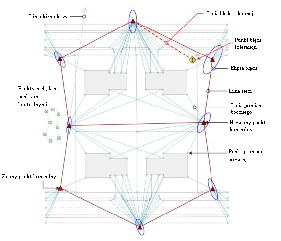

Sieć geodezyjna to szereg połączonych ze sobą linii, które odzwierciedlają ustawienia instrumentów (lub pikiet) służących do dokonywania obserwacji. Sieć zawiera wszystkie znane powiązane punkty kontrolne, znane kierunki, ustawienia i obserwacje.
Wskazówka: Polecenie Importuj dane geodezyjne służy do tworzenia sieci i importowania danych z zastosowaniem interfejsu kreatora. Aby uzyskać więcej informacji, patrz
Kreator importowania danych pomiarowych.
Po zaimportowaniu lub utworzeniu danych w sieci pomiarów można wstawić sieć do rysunku w programie AutoCAD Civil 3D jako obiekt sieci.
Poniża ilustracja przedstawia komponenty sieci:
