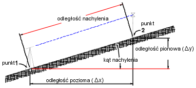

    Na poniższym rysunku przedstawiono polecenie Odległość nachylenia:
Przykładowy wiersz polecenia
