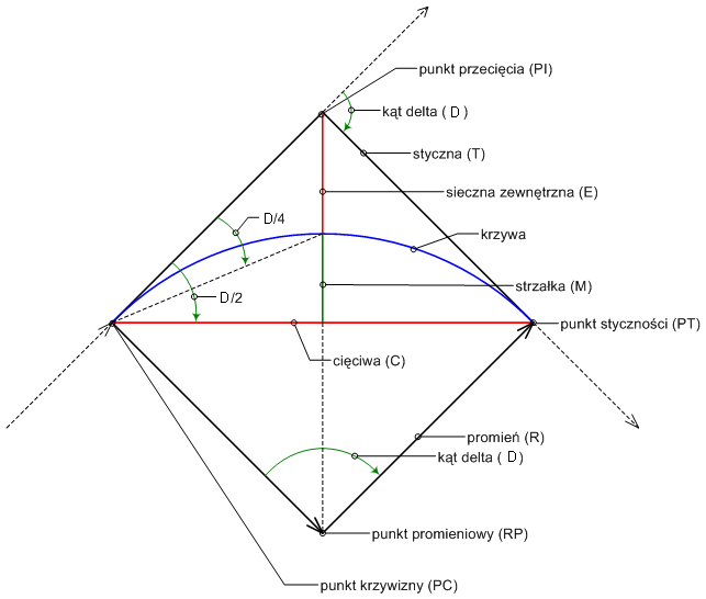

Poniższy rysunek przedstawia parametry łuku używane w programie AutoCAD Civil 3D.

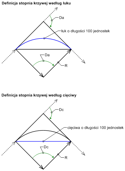

Stopień definicji krzywizny
Określa, czy stopień krzywizny będzie oparty na łuku czy na cięciwie.
  • Definicja cięciwy: oznacza, że stopień krzywizny jest wyznaczany przez cięciwę. Tej opcji należy użyć w przypadku łuku kolejowego. W przypadku łuku linii kolejowej stopień krzywizny łuku jest kątem o wierzchołku znajdującym się w środku łuku okręgu, leżącym naprzeciwko cięciwy o długości 100 jednostek.
  • Definicja łuku: oznacza, że stopień krzywizny jest wyznaczany przez łuk. Tej opcji należy użyć w przypadku łuku drogowego. Dla łuku drogowego ilość stopni łuku stanowi kąt środkowy wyznaczony przez łuk okręgu wynoszący 100 jednostek.
Na poniższym rysunku przedstawiony jest stopień definicji kąta dla łuków i cięciw.

Długość stycznej
Określa długość stycznej w przypadku łuku.
Długość łuku
Określa długość krzywej łuku.
Długość cięciwy
Określa długość cięciwy łuku.
Długość zewnętrzna
Określa długość siecznej zewnętrznej w przypadku łuku.
Długość strzałki
Określa długość strzałki łuku.
