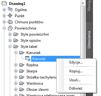

Aby usunąć styl tabeli:
W celu usunięcia stylu tabeli, należy się posłużyć drzewem Ustawienia znajdującym się w Obszarze narzędzi.
- W obszarze narzędzi na karcie Ustawienia rozwiń kolekcję obiektów, a następnie kolekcję typów styli tabeli (w razie potrzeby), oraz kliknij prawym przyciskiem myszy nazwę stylu tabeli i kliknij opcję .
Przykładowo, w celu usunięcia stylu tabeli kierunku powierzchni o nazwie „Standard” należy:
