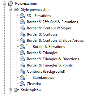

Aby zarządzać stylami klasy obiektów, należy użyć kolekcji Style w drzewie Ustawienia.
Na poniższym rysunku pokazano przykład kolekcji stylu obiektu drzewa Ustawienia:
Aby wyświetlić standardowe menu kontekstowe, zawierające poniższe polecenia, kliknij prawym przyciskiem myszy kolekcję stylów:
