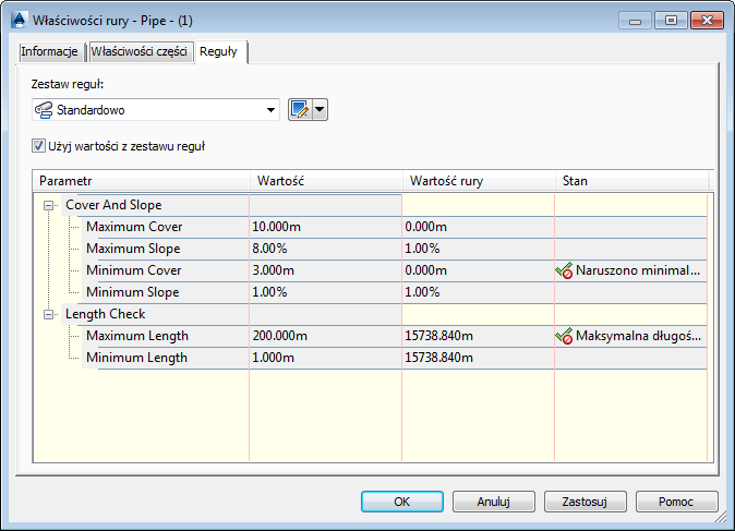

Poniższa ilustracja zawiera przykład karty Reguły na rysunku. W tym przykładzie dla właściwości Minimalne przykrycie i Długość maksymalna rury, w kolumnie Wartość rury, wyświetlany jest opis naruszenia , ponieważ wartości te nie spełniają kryteriów projektowania określonych w kolumnie Wartość. Należy zwrócić uwagę na opis naruszenia zasady wyświetlany w kolumnie Stan, na przykład „Przekroczono wartość minimalnego pokrycia rury” lub „Przekracza maksymalną długość rury o”.
