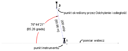

Poniższy przykład przedstawia polecenie odchylenie i odległość.
NE 1 100 100
STN 1
AZ 1 2 100
BS 2
DD 3 85.2657 60.960
! AZIMUTH: 385.2657 DISTANCE: 60.9600
! POINT 3 NORTH: 159.3345 EAST: 86.0167
! ELEV: <Zero>
Punkty utworzone za pomocą polecenia DD:
Punkt 3 został utworzony przez obrót kąta odchylenia o 85.2657 w prawo od przedłużenia linii pomiaru wstecz przy odległości wynoszącej 200. Kąty i odległości wyrażone są w bieżących jednostkach, chyba że określony został przyrostek kwalifikacyjny.
