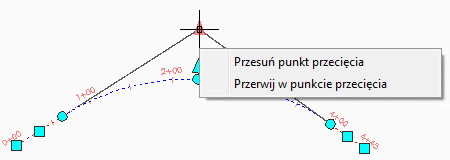

Aby rozdzielić punkt przecięcia linii trasowania od obszaru rysunku
Rozdziel punkt przecięcia (PP), w którym znajdują się punkty końcowe dwóch ustalonych lub swobodnych stycznych.
W przypadku przerwania punktu przecięcia (1) styczne punkty końcowe są rozdzielane na określoną odległość (2). Gdy punkt przecięcia jest przerwany (3), druga styczna nie jest już częścią rozwiązanej geometrii linii trasowania.
  1. Wybierz linię trasowania.
    Uchwyt wyświetlany jest w punkcie przecięcia.
  2. Ustaw wskaźnik myszy nad uchwytem .
  3. Z menu uchwytu wybierz Przerwij w wierzchołku.
  4. Określ odległość rozdzielenia punktu przecięcia.
  5. Styczne są przerywane w punkcie przecięcia, który teraz wyświetla uchwyt.
