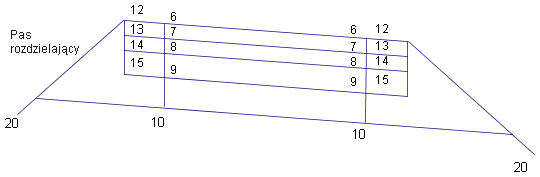

Poniższa ilustracja przedstawia położenie kodów połączeń standardowych w podzespołach definiujących podzieloną drogę z obniżonym pasem rozdzielającym i obciętymi poboczami.
Podzielona droga z obniżonym pasem rozdzielającym; obcięte pobocza
W tabeli znajdującej się za rysunkami zawarto opisy kodów połączeń użytych w przedstawionych zespołach.

W tabeli poniżej przedstawiono nazwy i opisy standardowych kodów połączeń użytych w przykładowych rysunkach zespołu.
Kody połączeń
Nr
Kod
Opis
1
Góra
Obrysowuje wszystkie połączenia nachylenia końcowego, w tym:
Połączenia nieutwardzonego nachylenia końcowego (strefa widoczności, skarpy wykopu/nasypu)
Górę utwardzonej powierzchni w przekrojach utwardzonych.
Ściek, przód i górę krawężnika.
Górę chodnika.
Dla większości jezdni połączenia Góra obrysowują powierzchnie nachylenia końcowego od lewego do prawego punktu uchwytu. Połączenia te utworzą powierzchnię nachylenia końcowego.
2
Nawierzchnia drogi
Dowolna powierzchnia nachylenia końcowego na odcinkach utwardzonych.
5
Warstwa podstawowa
Wszystkie połączenia z powierzchnią bazową na odcinkach utwardzonych.
6
Dolna warstwa nośna
Wszystkie połączenia z dolną warstwą nośną na odcinkach utwardzonych.
7
Rzędna odniesienia
Wszystkie połączenia z nachyleniem końcowym na nieutwardzonych odcinkach i wszystkie połączenia dolnej warstwy nośnej na odcinkach utwardzonych.
Dla większości jezdni połączenia Rzędnej odniesienia obrysowują nachylenie końcowe na odcinkach nieutwardzonych i dolną warstwę nośną od lewego do prawego punktu uchwytu. Połączenia te utworzą powierzchnię do obliczenia kubatur wykopu i nasypu.
8
Żwir
Powierzchnie nachylenia końcowego powyżej poboczy żwirowych z dolną warstwą nośną.
12
Krawężnik
Wszystkie połączenia tworzące krawężnik i krawężnik ze ściekiem.
13
Chodnik
Wszystkie połączenia tworzące chodnik.
Aby wyświetlić wszystkie rzeczywiste numery kodów, ich nazwy i krótkie opisy, w Notatniku otwórz plik C:\ProgramData\Autodesk\C3D <wersja>\plk\C3DStockSubassemblyScripts.codes.
