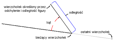

Aby utworzyć wierzchołek figury na podstawie kąta odchylenia i odległości. Kąt odchylenia mierzony jest w kierunku zgodnym z ruchem wskazówek zegara względem bieżącego azymutu. Aby możliwe było użycie tego polecenia, w figurze muszą istnieć dwa lub większa liczba wierzchołków.
Okno poleceń geodezyjnych. FIGURE DEFL-DIST [kąt] [odległość]
NE 20 1200 1200
NE 21 1400 1300
BEGIN STONE_ST
PT 20
PT 21
FIG DD -33.3333 91.440
RT -91.440
FIG ZD (AZ 21 20) 60.960
CLOSE
Poniżej przedstawiono przykład działania polecenia odchylenia kąta i odległości:
