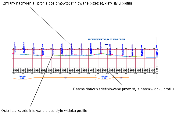

Widok profilu zawierający profile powierzchni i układu

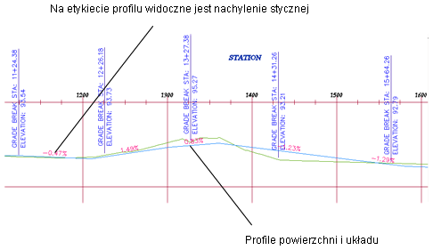

Bliższy widok profili powierzchni i układu
