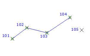

Tworzenie linii przez określone punkty
Aby wybrać punkty, można wybrać dowolną część obiektów punktowych, taką jak znacznik lub etykieta.
  1. Kliknij kartę Narzędzia głównepanel Rysujlistę rozwijaną LiniaUtwórz linię przez punkt Wyszukiwanie .
  2. Wybierz na rysunku punkt początkowy.
  3. Wybierz następny punkt na rysunku.
  4. Wybieraj następne punkty, aby zdefiniować dodatkowe segmenty linii. Lub naciśnij klawisz Enter, aby powrócić do wiersza polecenia i użyć dodatkowych opcji definiowania linii.
