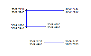

Tworzenie linii przez określenie globalnych współrzędnych północnej/wschodniej
Na rysunku konieczne jest określenie układu współrzędnych. Kolejnością wyświetlania monitów sterują ustawienia otoczenia dla poleceń przezroczystych.
  1. Kliknij kartę Narzędzia głównepanel Rysujlistę rozwijaną LiniaUtwórz linię przez globalną współrzędną północną/wschodnią Wyszukiwanie .
  2. Wprowadź wartość globalnej współrzędnej północnej.
  3. Wprowadź wartość globalnej współrzędnej wschodniej.
    Uwaga: Kolejność monitowania o globalne współrzędne północną i wschodnią jest kontrolowana za pomocą ustawienia polecenia przezroczystego Prośba o podanie współrzędnych wschodnich, a potem północnych, znajdującego się na karcie Ustawienia otoczenia w oknie dialogowym Ustawienia rysunku.
  4. Wprowadzaj kolejne wartości globalnych współrzędnych północnych i wschodnich, aby zdefiniować segmenty linii. Lub naciśnij klawisz ESC, aby powrócić do wiersza polecenia i użyć dodatkowych opcji definiowania linii.
