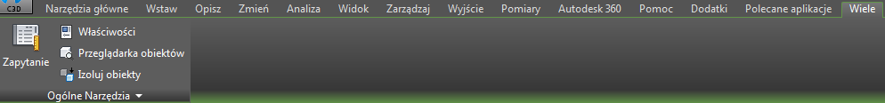

Karty wstążki wyboru wielu obiektów Wiele
Jeśli wybranych zostanie wiele typów obiektów jednocześnie, na wstążce wyświetlona zostanie karta kontekstowa Wiele. Tak się stanie, jeśli na przykład wybrane zostaną jednocześnie obiekty sieci rurociągów i linii trasowania.
