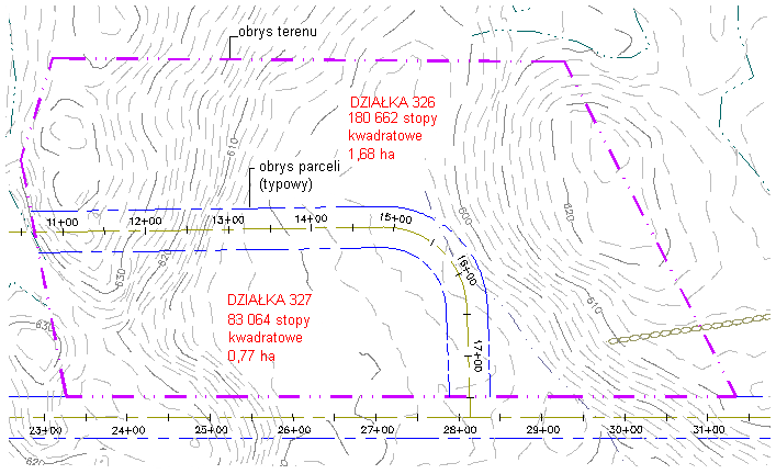

Działki należące do jednej kolekcji mogą być rozdzielone lub się z sobą stykać, ale mogą się na siebie nakładać. W przypadku próby nałożenia na siebie dwóch działek, z obszaru wspólnego zostaje wygenerowana trzecia działka. Podobnie dzieje się, jeśli przez działkę przechodzi linia trasowania. Dzieli ona działkę na dwie nowe działki. Obszar widoczny na rysunku poniżej przed dodaniem linii trasowania stanowił jedną działkę:
