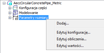

  7. W przeglądarce rodziny części kliknij prawym przyciskiem myszy węzeł Parametry rozmiaru i kliknij polecenie Edytuj wartości.

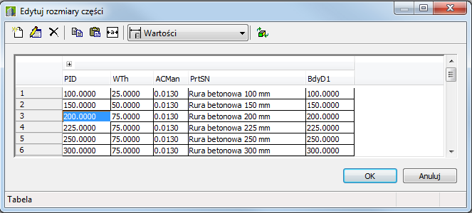

  8. W oknie dialogowym Edytuj rozmiary części kliknij przycisk Automatyczny rozmiar tekstu kolumny, następnie odszukaj wartość średnicy wewnętrznej rury i grubości ściany.
  9. Zaznacz dowolny wiersz tabeli i kliknij przycisk Nowy w oknie dialogowym Edytuj rozmiary części. Zaznaczony wiersz zostanie skopiowany do tabeli.
  10. W nowej tabeli zmodyfikuj wartości średnicy wewnętrznej i grubości, klikając je dwukrotnie i wpisując nowe wartości.
  11. Po zakończeniu edycji rozmiarów kliknij przycisk OK w oknie dialogowym Edytuj rozmiary części.
