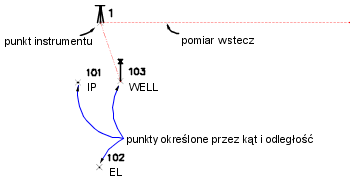

Poniżej przedstawiono przykład działania polecenia łuku i odległości:
