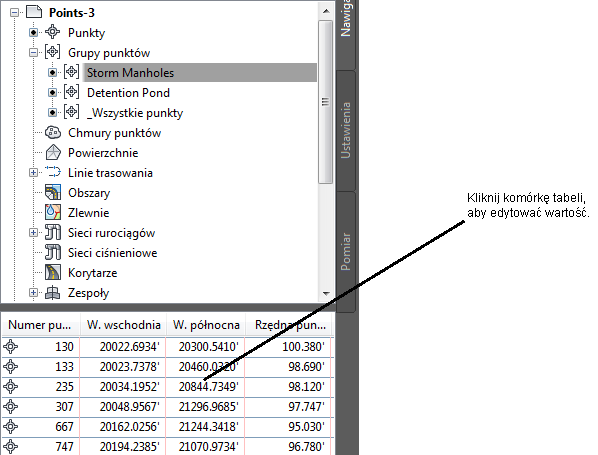

Kliknięcie obiektu lub kolekcji obiektów na karcie Nawigatora, na przykład kolekcji Punkty lub Linie trasowania, powoduje wyświetlenie widoku elementu. Widok elementu może być listą lub widokiem graficznym, w zależności od wybranego obiektu.
Widok elementu przedstawia tabelę, w której można przeglądać i edytować dane dotyczące każdego obiektu w wybranej kolekcji. Na przykład dla wybranej grupy punktów widok elementu tabeli zawiera wiersz dla każdego punktu w grupie.
Widok elementu przedstawiający grupę punktów

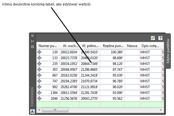

W przypadku niektórych obiektów, takich jak linie trasowania czy profile, w oknie Panorama znajduje się tabela elementów tworzących ten obiekt.
Okno Panorama jest ruchomym oknem z możliwością dokowania, które może być otwarte podczas pracy. Zawiera na różnych kartach kilka tabel zwanych perspektywami. Dane wyświetlane w oknie Panorama w kolorze czarnym są edytowalne, ale danych w kolorze szarym nie można edytować.
Okno Panorama pokazujące linię trasowania

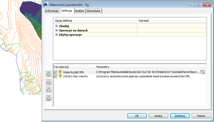

Po kliknięciu prawym przyciskiem myszy dowolnego obiektu na karcie Nawigator i wybraniu polecenia zostanie wyświetlona lista wszystkich właściwości tego obiektu zdefiniowanych w programie AutoCAD Civil 3D. Niektóre z nich można edytować.
Najczęściej występujące właściwości to style, etykiety, obiekty powiązane oraz pewne cechy strukturalne bieżącego obiektu.
Właściwości powierzchni wyświetlane w edytorze właściwości

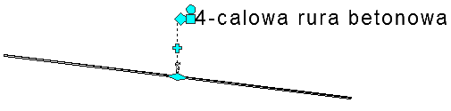

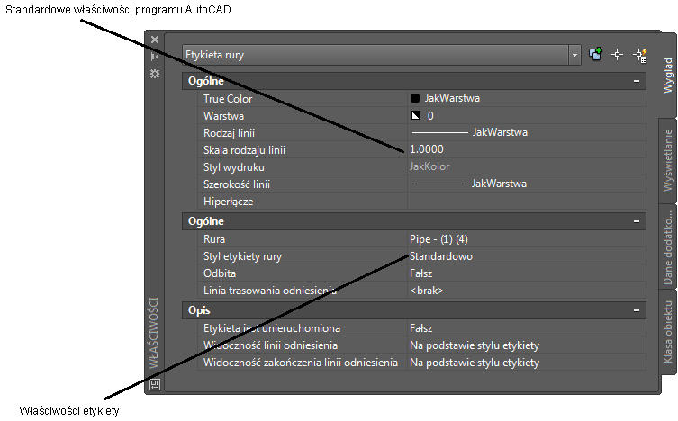

Kliknięcie prawym przyciskiem myszy dowolnego obiektu na rysunku i wybranie polecenia powoduje wyświetlenie okna dialogowego AutoCAD — Właściwości.
W tym oknie można przejrzeć i skorygować właściwości obiektu na poziomie programu AutoCAD, np. warstwę, na której jest rysowany obiekt. Można też wyświetlić oraz zmienić styl przypisany danemu obiektowi. Styl obiektu można edytować na karcie Ustawienia w oknie Obszar narzędzi. Kliknij prawym przyciskiem myszy styl obiektu. Kliknij przycisk Edytuj, aby otworzyć okno dialogowe Styl <element>.
Edycja właściwości programu AutoCAD dla etykiety rury
