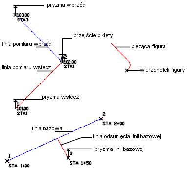

Ustawienia Grafika interaktywna określają sposób wyświetlania komponentów pomiarów podczas importowania oraz wprowadzania danych pomiarów.
Uwaga: Elementy grafiki interaktywnej mają charakter tymczasowy.
Przykłady grafiki interaktywnej pomiarów:
    Uwaga: Używanie grafik interaktywnych podczas importowania pliku dziennika polowego znacząco spowalnia proces importowania.
