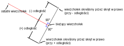

Istnieje możliwość definiowania zakrętów w prawo i w lewo, a tym samym tworzenia prostopadłych segmentów figury. Bywa to użyteczne podczas rysowania obrysów budynków Aby to polecenie działało prawidłowo, bieżąca figura musi zawierać co najmniej dwa wierzchołki.
Aby zdefiniować zakręt w prawo
Okno poleceń geodezyjnych. RT-TURN [odległość]
BEG HOUSE
NE 1 1000 1000
FIG ZD 100 30.480
RT 30.480
AZIMUTH: 190-00-00 DISTANCE: 30.4800
NORTH: 964.6903 EAST: 1024.7241
RT -3.048
AZIMUTH: 100-00-00 DISTANCE: 3.0480
NORTH: 964.1610 EAST: 1027.7258RT 15.240
AZIMUTH: 190-00-00 DISTANCE: 15.2400
NORTH: 949.1525 EAST: 1025.0794
CLOSE BLD
END
Poniżej przedstawione zostało polecenie zakrętu w prawo:
