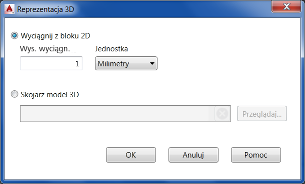

  1. Na karcie Kreator zasobów, w panelu Redagowanie kliknij polecenie Reprezentacja 3D , aby wyświetlić okno dialogowe Reprezentacja 3D.
Tworzenie wyciągnięcia z bloku 2D
Jest to opcja domyślna. W tej metodzie należy wprowadzić wartość wyciągnięcia w polu tekstowym Wysokość wyciągnięcia i wybrać odpowiedni układ jednostek z menu rozwijanego Jednostka. Należy pamiętać, że wprowadzona wartość wyciągnięcia ma zastosowanie do całego bloku.
Tworzenie skojarzenia modelu 3D
  1. Ta opcja umożliwia wybranie zewnętrznego modelu 3D, aby reprezentował zasób bloku. Kliknij przycisk Przeglądaj, aby przejść do okna dialogowego Wybieranie modelu 3D i wybrać model, który ma zostać skojarzony. Obsługiwane są następujące formaty CAD:

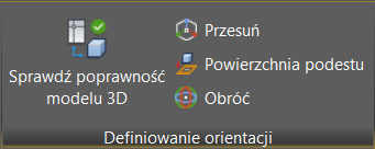

  1. Na karcie Kreator zasobów, w panelu Definiowanie orientacji kliknij przycisk Sprawdź poprawność modelu 3D .

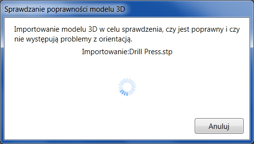

  2. Zostanie otwarte okno dialogowe Sprawdzanie poprawności modelu 3D, w którym, w trakcie importowania modelu 3D do układu, zostanie wyświetlony poniższy komunikat.
  3. Model 3D zostanie umieszczony nad blokiem 2D w oknie graficznym. Zwróć uwagę na poniższej ilustracji, że orientacja modelu nie jest zgodna z orientacją bloku.
  4. Karta Definiowanie orientacji na pasku narzędzi wstążki stanie się aktywna i dostępne będą polecenia Przesuń i Obróć umożliwiające dopasowanie orientacji modelu do bloku.
