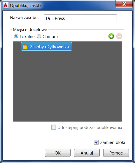

  1. Na karcie Kreator zasobów, w panelu Publikowanie kliknij opcję Opublikuj zasób , aby wyświetlić okno dialogowe Publikowanie zasobu.
  2. Domyślnie zasoby są publikowane w bibliotece Zasoby użytkownika.
  3. Jeśli chcesz określić inny folder publikowanych zasobów, kliknij prawym przyciskiem myszy folder Zasoby użytkownika i wybierz polecenie Nowy z menu kontekstowego. Nowy folder pojawi się jako podfolder w folderze Zasoby użytkownika. Aby nadać bardziej opisową nazwę nowemu folderowi, kliknij prawym przyciskiem myszy nową nazwę folderu i wybierz opcję Zmień nazwę z menu kontekstowego. Wprowadź nową nazwę folderu i naciśnij klawisz Enter.

  4. Po określeniu domyślnego folderu Zasoby użytkownika lub utworzeniu nowego podfolderu zasobu należy ustalić, czy zasób ma być lokalny czy opublikowany w chmurze, wybierając przycisk opcji Lokalne lub Chmura.
  5. W przypadku publikowania w chmurze wybierz żądaną kolekcję zasobów z listy. Aby wyświetlić wszystkie elementy w kolekcji, kliknij jej nazwę.
  6. Kolekcje zasobów można tworzyć w oknie dialogowym Publikowanie zasobu lub za pomocą internetowego magazynu zasobów Factory. Użyj przycisków Dodaj i Usuń , aby dodać lub usunąć kolekcję z listy. Dodanie kolekcji powoduje utworzenie nowego folderu, któremu można nadać nazwę w momencie utworzenia lub zmienić ją później.
    Wskazówka: Przycisków Dodaj i Usuń można także używać do tworzenia i usuwania folderów lokalnych zasobów.
  7. Jeśli chcesz współdzielić zasób z innymi użytkownikami w chmurze, aktywuj pole wyboru Udostępnij w momencie publikowania. Gdy zasób jest udostępniony, inni użytkownicy mogą go oceniać lub komentować w aplikacji Factory Asset Warehouse.

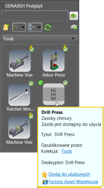

  8. Po opublikowaniu zasobu w chmurze można go pobrać w Przeglądarce zasobów. Dostęp do magazynu zasobów infrastruktury przemysłowej jest także możliwy za pośrednictwem przeglądarki zasobów z chmury.
  9. Jeśli pole wyboru Zamień bloki jest zaznaczone (ustawienie domyślne), blok używany do tworzenia zasobu jest automatycznie zamieniany na nowo opublikowany zasób po zakończeniu publikowania.
  10. Kliknij przycisk OK, aby dodać model do biblioteki Zasoby Factory i zamknąć okno dialogowe Publikowanie zasobu.

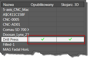

  11. Na karcie Kreator zasobów, w panelu Wyjście kliknij przycisk Zakończ pracę z Kreatorem zasobów , aby wyjść z tego środowiska.
