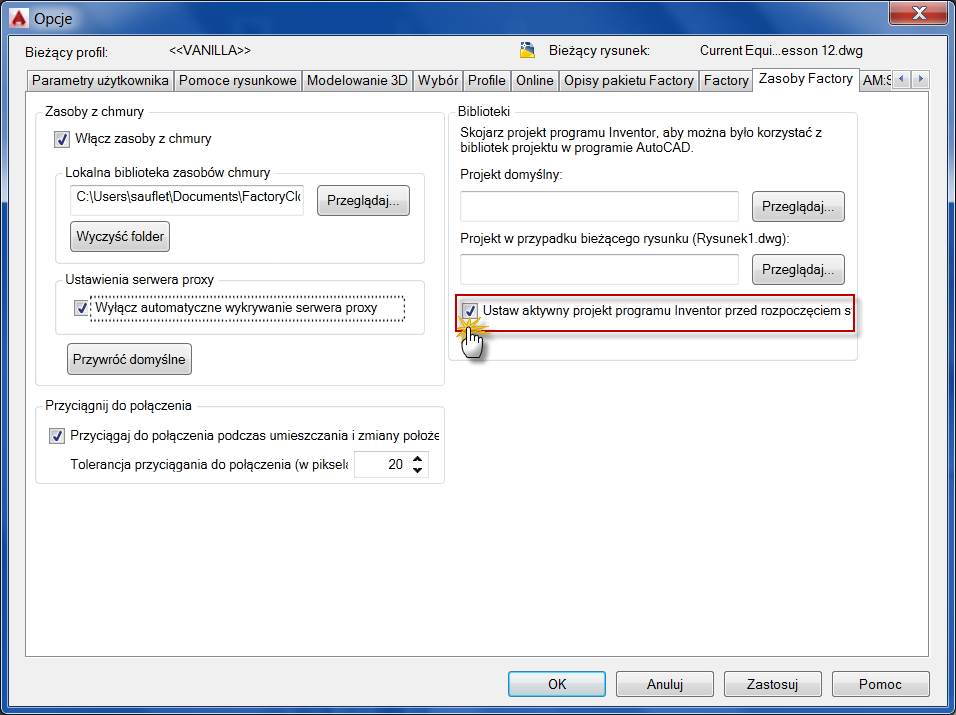

    Ustaw pliku projektu skojarzonego z plikiem DWG w programie AutoCAD.

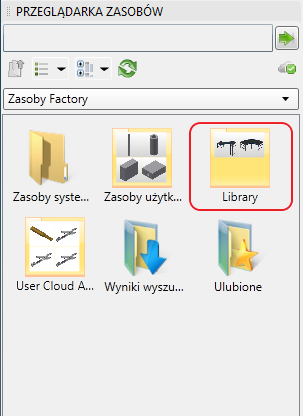

    W programie AutoCAD plik projektu skojarzony z plikiem DWG jest używany przez Przeglądarkę zasobów pakietu Factory do wyświetlania skojarzonych zasobów (jeśli w pliku projektu jest skonfigurowana biblioteka).

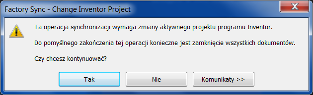

    Podczas synchronizacji programu AutoCAD z programem Inventor plik projektu skojarzony z plikiem DWG służy do ustawienia bieżącego pliku projektu w programie Inventor.
    Potwierdź zmiany w wyświetlonym oknie dialogowym, a rysunek 2D zostanie zsynchronizowany z modelem 3D przy użyciu projektu zidentyfikowanego w programie AutoCAD.

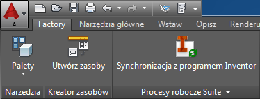

Podobnie w przypadku wyboru opcji synchronizacji programu Inventor z programem AutoCAD plik projektu programu Inventor jest synchronizowany z plikiem DWG.
