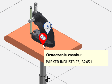

  8. Oznaczenie zasobu pojawi się na wybranym obiekcie pod postacią tej ikony: . Gdy wskaźnik myszy zostanie zatrzymany na ikonie oznaczenia zasobu, w ruchomej etykiecie narzędzi wyświetlone zostaną informacje oznaczenia zasobu.

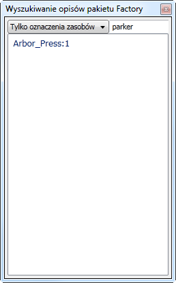

  3. Na wstążce kliknij kartę Factory panel Opisy Wyszukaj. Zostanie wyświetlone okno dialogowe Wyszukiwanie opisów pakietu Factory.
  4. Kliknij strzałkę listy rozwijanej po prawej stronie napisu Wszystkie opisy u góry okna dialogowego, a następnie wybierz opcję Tylko oznaczenia zasobów.
  5. Na prawo od strzałki listy rozwijanej wprowadź całość lub tylko fragment tekstu wyświetlanego w ruchomej etykiecie narzędzi, a następnie naciśnij klawisz Enter
  6. Zostanie wyświetlona taka sama nazwa zasobu lub komponentu skojarzonego z oznaczeniem zasobu, jaka występuje w przeglądarce.
