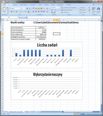

Można utworzyć raport w postaci sformatowanego arkusza kalkulacyjnego z analizy danych dotyczących maszyny, włącznie z jej wykorzystaniem.
- Otwórz plik DWG układu, z którego chcesz utworzyć raport.
- Na karcie Factory > panel Analiza kliknij strzałkę w dół i z menu rozwijanego wybierz opcję Generuj raport
- Określ nazwę pliku raportu i kliknij przycisk OK.
