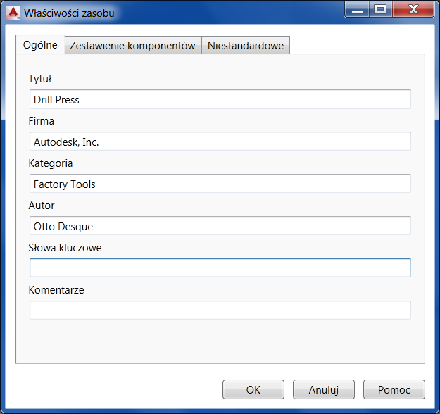

  2. Zostanie otwarte okno dialogowe Właściwości zasobu z aktywną kartą Ogólne.
  3. Na karcie Ogólne można dodać właściwości w celu sklasyfikowania zasobu programu AutoCAD Factory i zarządzania nim. Wprowadź wymagane informacje w polach tekstowych. Są wśród nich pola: Tytuł, Użytkownik, Kategoria, Autor, Słowa kluczowe i Komentarze. Po zdefiniowaniu można wyszukać zasób na podstawie właściwości wprowadzonych w tych polach.

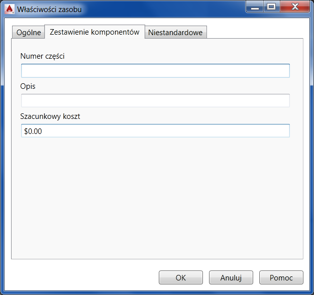

  4. Karta Zestawienie komponentów zawiera pola: Numer części, Opis i Szacunkowy koszt. Mogą one być bardzo przydatne podczas przygotowywania zestawienia komponentów.

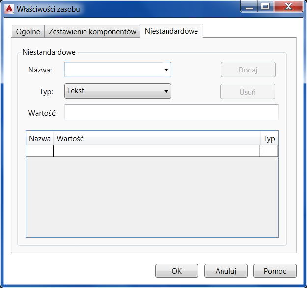

  5. Karta Niestandardowe pozwala dodać właściwości niestandardowe w celu sklasyfikowania zasobu, zarządzania nim i jego wyszukiwania. Pole Nazwa umożliwia określenie nazwy nowej właściwości niestandardowej lub wybranie istniejącej właściwości niestandardowej do edycji. Wpisz nazwę lub kliknij strzałkę i wybierz z listy rozwijanej. Pole Typ umożliwia określenie typu danych właściwości. Kliknij strzałkę i wybierz opcję z listy rozwijanej. Pole tekstowe Wartość umożliwia określenie wartości właściwości zasobu. Wartość musi być zgodna z wybranym typem danych. Na liście Właściwości są wyświetlane Nazwa, Wartość i Typ właściwości niestandardowych aktualnie zdefiniowanych w przypadku zasobu. Użyj przycisku Dodaj, aby dodać własną nazwę właściwości niestandardowej. Naciśnięcie przycisku Usuń powoduje usunięcie wybranej właściwości z listy Właściwości.
