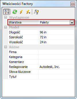

Drugi sposób polega na użyciu przeglądarki Właściwości Factory.
  1. Wybierz co najmniej jeden zasób z układu podłogi Factory. Naciśnij i przytrzymaj klawisz Ctrl lub Shift w przypadku wyboru wielokrotnego.
  2. Nazwa warstwy wybranego zasobu zostanie wyświetlona w górnej części przeglądarki Właściwości Factory. Jeśli zostały wybrane zasoby na różnych warstwach, jako nazwa warstwy pojawi się *WieleWartości*.
  3. Kliknij strzałkę skierowaną w dół na prawo od nazwy warstwy, aby wyświetlić listę rozwijaną zawierającą nazwy wszystkich warstw zdefiniowanych w bieżącym układzie.
  4. Wybierz warstwę, do której chcesz przenieść wybrany zasób (lub zasoby).
  5. Lista rozwijana zostanie zamknięta, a nazwa wybranej warstwy zastąpi dotychczasową nazwę warstwy.
  6. Kliknij przycisk Uaktualnij na pasku narzędzi Właściwości Factory, aby przenieść zasób (lub zasoby) do innej warstwy.
