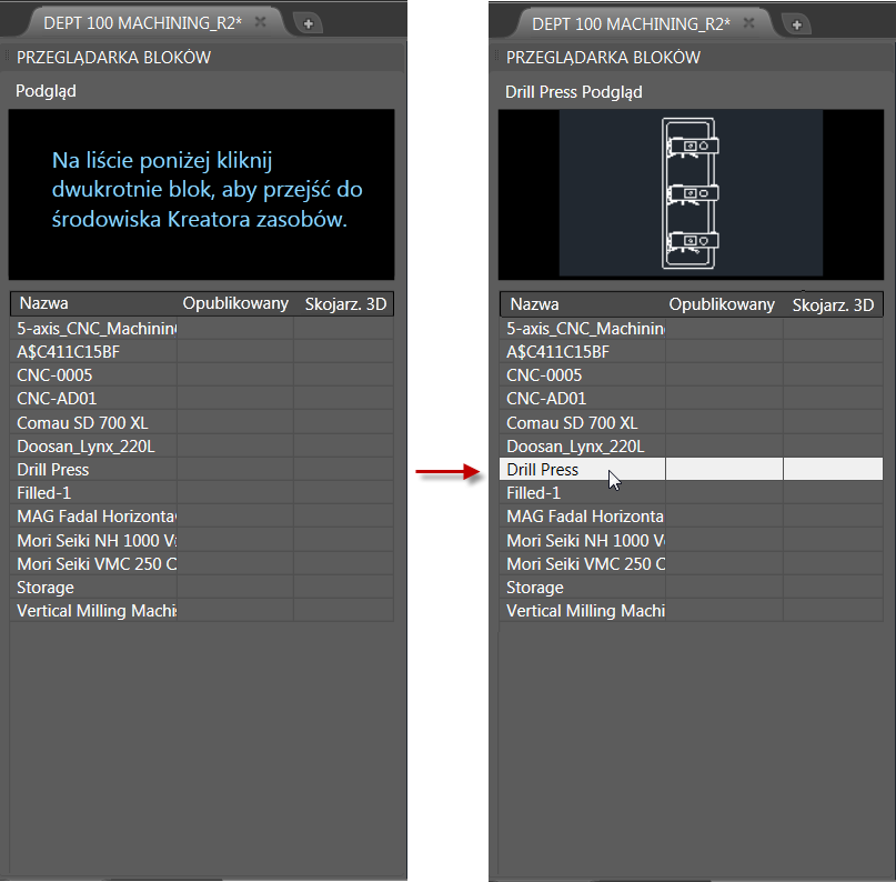

  1. Otwórz układ programu AutoCAD Factory zawierający blok, który chcesz przekształcić w zasób i opublikować.
  2. Na karcie Factory, w panelu Kreator zasobów kliknij opcję Kreator zasobów .
  3. Zostanie wyświetlone okno dialogowe Przeglądarka bloków zawierające listę wszystkich bloków zdefiniowanych w bieżącym rysunku.
    Kliknij dwukrotnie blok, który chcesz przekształcić w zasób i opublikować. Spowoduje to przejście do środowiska Kreatora zasobów, a wybrany blok pojawi się w oknie podglądu Przeglądarki bloków, jak pokazano na ilustracji powyżej. Blok będzie także podświetlony w oknie graficznym.
  4. Wstążka programu AutoCAD Factory u góry okna graficznego zostanie zastąpiona wstążką Kreatora zasobów.
  5. Teraz można przypisać właściwości zasobu w przypadku wybranego bloku.
