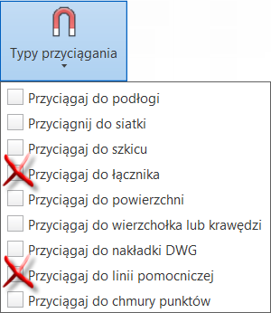

Dokładne liniowe umiejscowienie komponentu Factory wzdłuż osi X, Y lub Z, można również uzyskać za pomocą typu przyciągania. Wszystkie typy wierzchołków (punkt, punkt szkicu, punkt chmury punktów, wierzchołek itp.) są dostępne do wybrania przy użyciu tej metody.
Ograniczenie: Przyciągać można tylko do krawędzi/powierzchni prostopadłych do bieżącej osi zmiany położenia. Ponadto typy przyciągania Przyciągnij do połączenia i Przyciągaj do linii pomocniczej nie są obsługiwane.

  5. Umieść wskaźnik myszy na dozwolonej potencjalnej lokalizacji przyciągania, żeby wyświetlić podgląd przesunięcia. Różne typy przyciągania można włączać/wyłączać za pomocą menu rozwijanego Typy przyciągania na pasku narzędzi.

  1. Najpierw włącz opcje Przyciągaj do wierzchołka lub krawędzi i Przyciągaj do linii toru w menu rozwijanym Typy przyciągania na panelu Opcje. Wyłącz pozostałe opcje przyciągania w menu.
