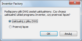

  6. Uwaga: Następujące okno dialogowe jest wyświetlane podczas otwierania układu programu Inventor Factory, którego połączony rysunek 2D został zmieniony. Kliknij przycisk OK, aby zaktualizować układ o zmiany wprowadzone w rysunku 2D.
