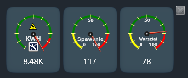

- Wskaźnik Zużycie energii wyświetla wyniki analizy. Flagi wyświetlają stan wykorzystania każdej stacji.
Kolor flagi zależy od ustawień wykorzystania. Żółty = zbyt małe wykorzystanie, zielony = odpowiednie wykorzystanie, a czerwony = nadmierne wykorzystanie.
- Aby przeprowadzić dokładną analizę zadań, kliknij prawym przyciskiem myszy wskaźnik analizy i kliknij pozycję Wybierz zadanie. Następnie w Przeglądarce przepływu materiałów wybierz co najmniej jedno zadanie do analizy. Po wybraniu zadania do analizy naciśnij klawisz Enter.
- Aby wyświetlić wykorzystanie określonej stacji, zatrzymaj kursor nad flagą stacji. Wyświetlony zostanie miernik z wartością wykorzystania określonej stacji.
- Aby dodać miernik stacji do tablicy narzędzi, kliknij prawym przyciskiem myszy flagę stacji i w obszarze Optymalizacja wybierz opcję Dodaj miernik do tablicy narzędzi. Można dodać wiele mierników do tablicy narzędzi.
- Aby usunąć miernik z tablicy narzędzi, kliknij prawym przyciskiem myszy miernik i w obszarze Zamknij wskaźnik wybierz nazwę miernika, który ma zostać usunięty.
