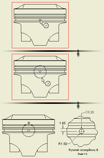

Szczegół
Wyświetl/Skaluj etykietę
Umożliwia określenie etykiety widoku i skali. |
Identyfikator widoku |
Umożliwia edycję identyfikatora widoku. |
Skala |
Umożliwia ustawienie skali widoku względem części. Wprowadź skalę w polu lub kliknij strzałkę, aby wybrać z listy najczęściej używanych skal. Można podać skalę niebędącą na liście. Nowa skala zostanie wyświetlona powyżej linii znajdującej się na liście i jest dostępna do momentu zamknięcia programu Autodesk Inventor LT. Nie jest dodawana do listy skali ze stylu Standardowy. Uwaga: Zmiana skali widoku macierzystego nie wpływa na skalę szczegółu.
Wyświetla lub ukrywa etykietę widoku. |
Umożliwia edycję tekstu oznaczenia widoku w oknie dialogowym Format tekstu. |
Styl
Określa styl wyświetlania widoku. Standardowy sposób wyświetlania szczegółu jest taki sam jak jego widoku macierzystego. Aby zmienić styl wyświetlania kliknij polecenie. |
Ustawia wyświetlanie linii niewidocznych. |
Ustawia brak wyświetlania linii niewidocznych. |
Ustawia wyświetlanie cieniowania. |
Wyświetlanie
Kształt krawędzi |
Określa Kołowy lub Prostokątny kształt krawędzi dla szczegółu. Kształt krawędzi jest identyczny w wypadku widoku macierzystego i szczegółu. |
Kształt wycięcia |
Określa rodzaj linii wycięcia jako Poszarpany (domyślny dla obu kształtów krawędzi) lub Gładki. |
Wyświetl wszystkie szczegóły obwiedni |
Wyświetla pełną obwiednię (kołową lub prostokątną) wokół wynikowego szczegółu. |
Wyświetl linię połączenia |
Wyświetla linię połączenia pomiędzy krawędzią a pełną obwiednią szczegółu. |
