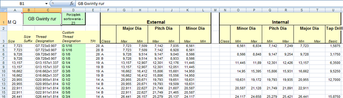

Plik arkusza kalkulacyjnego Thread.xls zawiera różne arkusze w jednym z dwóch formatów: Typ gwintu równoległego lub Typ gwintu stożkowego. Arkusze zawierają niektóre standardowe typy gwintów i standardowe rozmiary otworów gwintowanych używane w przemyśle maszynowym. Arkusze można edytować:
Wierszy i typów gwintów najlepiej nie usuwać. Utworzenie przez iPart lub Content Center wystąpienia części, dla którego wymagane są dane już usunięte, może nie być możliwe.
W trzech górnych wierszach znajdują się nagłówki kolumn i inne dane ogólne. Istotnymi komórkami w tym obszarze są:
A1 |
Informacje znajdujące się w komórce określają sposób opisu otworów i gwintów w arkuszu.
B1/C1 |
W tych scalonych komórkach znajduje się niestandardowa nazwa typu gwintu wyświetlana w oknie dialogowym Otwór oraz w oknie dialogowym Gwint W przeciwieństwie do karty Arkusz podaną tu nazwę typu gwintu można dostosować pod względem językowym lub pod względem specyfiki firmy bez wpływu na możliwości wymieniania między sobą danych projektowych. |
D1 |
W tej komórce znajduje się liczba określająca porządek sortowania, na podstawie której ustalana jest kolejność typów gwintów na liście wyświetlanej w oknach dialogowych. Liczba ta nie musi być liczbą kolejną. Typy gwintów, dla których liczba ta została określona jako mniejsza są umieszczane ponad typami, dla których określono liczbę wyższą. |
Czwarty wiersz jest początkiem obszaru, w którym znajdują się dane gwintu. Kolumny z danymi gwintu są pogrupowane w ramach trzech sekcji:
Poniżej znajduje się lista wszystkich kolumn oraz opisy zawartości:
A |
Określa nominalny rozmiar średnicy gwintu podany jako wartość dziesiętna. |
B |
Określa nominalny rozmiar średnicy gwintu jako opcjonalny ciąg dołączany do wartości w kolumnie A i wyświetlany w oknie dialogowym Otwór. |
C |
Określa oznaczenie gwintu stanowiące klucz podczas identyfikowania konkretnego gwintu. |
D |
Określa niestandardowe oznaczenie gwintu wyświetlane w oknach dialogowych oraz opcjonalnie w opisach otworów i gwintów. Oznaczenie to można dostosowywać bez wpływu na otwór lub gwint. Jednakże w wierszach, w których znajduje się takie samo oznaczenie gwintu, musi znajdować się również takie samo niestandardowe oznaczenie gwintu. |
E |
Określa wymiar osiowy gwintu. Jeśli w komórce A1 znajduje się litera P, w kolumnie wyświetlane są wymiary podziału; jeśli w komórce A1 znajduje się litera Q, w kolumnie wyświetlana jest liczba skoków gwintu na jeden cal (TPI). |
F |
Określa klasę tolerancji reprezentującą zmienność wymiarowania zewnętrznego gwintu. Klasa ta stanowi również klucz. |
G i H |
Określa odpowiednio maksymalną i minimalną wartość głównej średnicy zewnętrznego gwintu, która stanowi średnicę wirtualnego cylindra stycznego z wierzchołkiem zewnętrznego gwintu. |
I i J |
Określa odpowiednio maksymalną i minimalną wartość średnicy podziałowej zewnętrznego gwintu, która stanowi średnicę wirtualnego cylindra, gdzie szerokość gwintu jest równa szerokości przerwy. |
K i L |
Określa odpowiednio maksymalną i minimalną wartość mniejszej średnicy zewnętrznego gwintu, która stanowi średnicę wirtualnego cylindra stycznego z nasadą zewnętrznego gwintu. |
N |
Określa klasę tolerancji, która stanowi klucz dla gwintu wewnętrznego. |
O i P |
Określa odpowiednio maksymalną i minimalną wartość głównej średnicy wewnętrznego gwintu, która stanowi średnicę wirtualnego cylindra stycznego z nasadą wewnętrznego gwintu. |
Q i R |
Określa odpowiednio maksymalną i minimalną wartość średnicy podziałowej wewnętrznego gwintu, która stanowi średnicę wirtualnego cylindra, gdzie szerokość gwintu jest równa szerokości przerwy. |
S i T |
Określa odpowiednio maksymalną i minimalną wartość mniejszej średnicy wewnętrznego gwintu, która stanowi średnicę wirtualnego cylindra stycznego z wierzchołkiem wewnętrznego gwintu. |
U |
Określa średnicę otworu gwintowanego gwintu wewnętrznego jako sugerowaną średnicę otworu gwintowanego. |

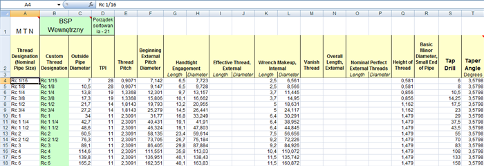

A1 |
B1/C1 |
W tych scalonych komórkach znajduje się niestandardowa nazwa typu gwintu wyświetlana w oknach dialogowych. W przeciwieństwie do karty Arkusz podaną tu nazwę typu gwintu można dostosować pod względem językowym lub pod względem specyfiki firmy bez wpływu na możliwości wymieniania między sobą danych projektowych. |
D1 |
W tej komórce znajduje się liczba określająca porządek sortowania, na podstawie której ustalana jest kolejność typów gwintów na liście wyświetlanej w oknie dialogowym. Liczba ta nie musi być liczbą kolejną. Typy gwintów, dla których liczba ta została określona jako mniejsza są umieszczane ponad typami, dla których określono liczbę wyższą. |
Czwarty wiersz jest początkiem obszaru, w którym znajdują się dane gwintu. Poniżej znajduje się lista wszystkich kolumn oraz opisy zawartości:
A |
Określa oznaczenie gwintu określane również jako nominalny rozmiar gwintu. Stanowi klucz podczas doboru gwintu. |
B |
Określa niestandardowe oznaczenie gwintu, za pomocą którego można dokładniej określać na rysunkach poprawne średnice nominalne. |
C |
Zewnętrzna średnica rury. |
D |
Liczba skoków gwintu na jeden cal (TPI). |
E |
Określa wymiary podziału, czyli odległość od punktu na jednym gwincie do odpowiadającego mu punktu na innym gwincie mierzoną wzdłuż osi gwintu. |
F |
Wartość początkowa zewnętrznej średnicy podziałowej. |
G |
Określa długość ręcznego zachodzenia stanowiącą normalną długość zachodzenia pomiędzy ręcznie skręconymi ze sobą zewnętrznym i wewnętrznym gwintem stożkowym. |
H |
Określa średnicę podziałową w punkcie ręcznego zachodzenia. |
I |
Długość efektywna zewnętrznego gwintu. |
J |
Średnica efektywna (podziałowa) zewnętrznego gwintu przy podstawie. |
K |
Określa długość struktury klucza wewnętrznego gwintu stożkowego. |
L |
Określa średnicę podziałową wierzchołka struktury klucza wewnętrznego gwintu stożkowego. |
M |
Określa długość znikającą zewnętrznego gwintu stożkowego. |
N |
Określa całkowitą długość zewnętrznego gwintu stożkowego. |
O |
Określa długość idealnego nominalnego zewnętrznego gwintu stożkowego. |
P |
Określa średnicę podziałową idealnego nominalnego zewnętrznego gwintu stożkowego. |
Q |
Określa wysokość gwintu. |
Q |
Określa podstawową mniejszą średnicę przy wierzchołku rury. |
S |
Określa średnicę otworu gwintowanego gwintu wewnętrznego. |
T |
Określa kąt zwężania (w stopniach) jako kąt dołączony. |
