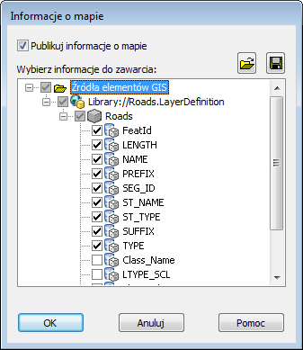

  3. W oknie dialogowym Informacja o mapie wybierz opcję Publikuj informacje o mapie.
  4. W oknie dialogowym Informacja o mapie rozwiń elementy na liście i wybierz gałęzie Drogi i Działki.
    Można dodawać i usuwać informacje z dowolnego poziomu.
    W przypadku wybrania gałęzi Drogi automatycznie wybrane zostaną wszystkie elementy podrzędne gałęzi Drogi.
  5. Aby opublikować informacje w pliku XML, kliknij ikonę pliku znajdującą się w prawym górnym w oknie dialogowym (Zapisz). Określ położenie publikowanego pliku. Kliknij przycisk Zapisz.
    Podczas wykonywania operacji Publikowanie DWF używany jest plik XML.
  6. Kliknij przycisk OK w oknie dialogowym Informacje o mapie.
