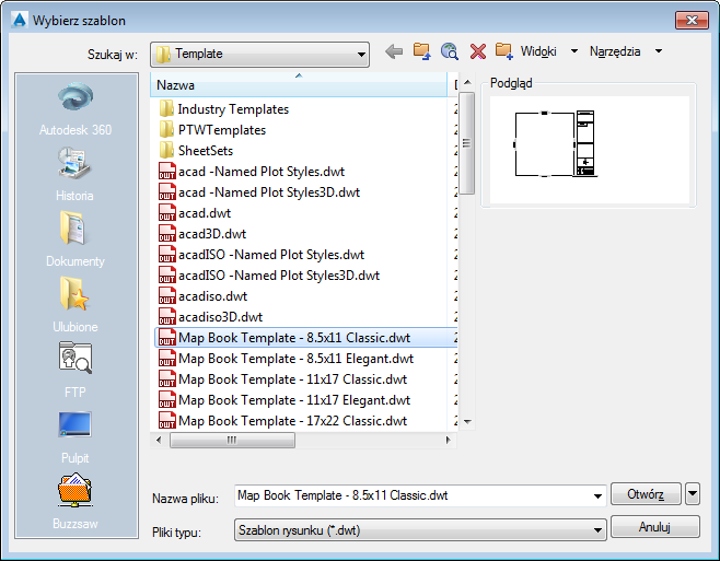

  1. Otwórz szablon skoroszytu mapy o wymiarach 8,5 x 11.
    • Kliknij OtwórzRysunek.
    • Zmień wartość w polu Pliki typu na Szablon rysunku (*.DWT).
      W programie AutoCAD Map 3D folder zostanie automatycznie zmieniony na folder Template.
    • Przewiń listę szablonów do mniej więcej połowy.
    • Wybierz plik Map Book Template - 8.5x11 Classic.dwt.
    • Kliknij przycisk Otwórz.
      Przewiń listę szablonów do mniej więcej połowy i wybierz pierwszy szablon skoroszytu mapy.
