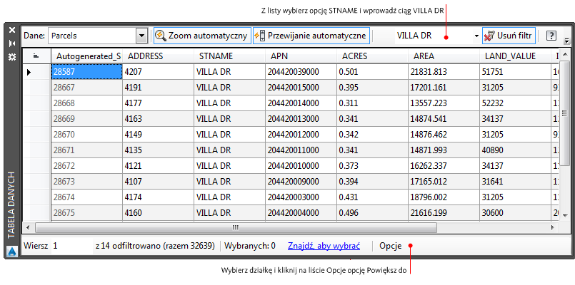

  3. Na karcie Menedżer wyświetlania wybierz warstwę Działki i kliknij opcję Tabela.
  4. W oknie Tabela danych, z listy Filtruj według wybierz pole STNAME i wpisz ciąg VILLA DR.
    Nie należy wpisywać pełnego słowa "Drive".
  5. Kliknij przycisk Zastosuj filtr, aby wyświetlić tylko działki zlokalizowane na ulicy Villa Drive.
    Użyj Tabeli danych do filtrowania wyświetlanych działek.
